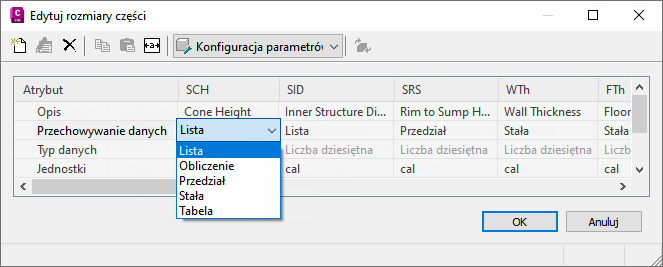

  2. Aby dodać listę dostępnych rozmiarów części, zmień jej parametr typu przechowywania danych na Lista.

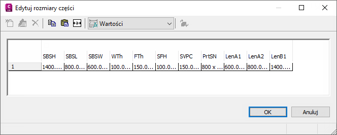

  3. W tym celu na pasku narzędzi wybierz z listy opcję Wartości.
    Zostaną wyświetlone wartości parametrów.

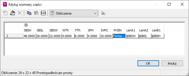

  6. Aby określić niepowtarzalną nazwę obliczonego rozmiaru części, wybierz opcję Obliczenia z pola listy na pasku narzędzi.
    Zostaną wyświetlone ciągi obliczeń skojarzone z wartościami parametru. Na przykład wzór obliczania nazwy rozmiaru części (PrtSN) dla struktury mógłby mieć postać „SHBW x SHBTh x SBSH cali — Betonowy prostokątny mur oporowy”. W przypadku rury mógłby to być ciąg FormatNumber($PID.0) + „cali - rura betonowa”.

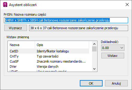

  7. Kliknij dwukrotnie komórkę wartości parametru PrtSN.
    Zostanie wyświetlony Asystent obliczeń.
  8. Zdefiniuj nazwę rozmiaru części z obliczoną wartością:
    • Podświetl wartość w polu tekstowym PrtSN: Nazwa rozmiaru części i naciśnij klawisz DELETE, aby usunąć tekst.
    • Jako Dokładność wybierz 0.
    • W obszarze Wstaw zmienną wybierz zmienną i kliknij przycisk Wstaw.
    • Kliknij wartość PrtSN:Nazwa rozmiaru części i wprowadź tekst, jaki ma być zawarty w ciągu Nazwa rozmiaru części. Przykładowo, wprowadź cali średnicy — rura betonowa. Tekst ten będzie dodawany do nazwy rozmiaru części.
    • W obszarze Wstaw zmienną wybierz zmienną Ptype i kliknij przycisk Wstaw.
    • Wybierz zmienną PTyp i kliknij przycisk Wstaw.
  9. Kliknij przycisk Wyznacz. Zostanie wyświetlony wynik obliczenia.
  10. Kliknij przycisk OK.
    Wartość obliczenia PrtSN zostanie zaktualizowana poprawnym ciągiem, a gdy zostanie wybrana wynik pojawi się na pasku stanu.
