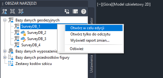

Sprawdzanie stanu blokady bazy danych pomiarowych w chmurze
Podczas otwierania do edycji bazy danych pomiarowych w usłudze Autodesk Forma może ona zostać zablokowana. Ten stan można określić w kolekcji Bazy danych pomiarowych.
- W obszarze narzędzi, na karcie Pomiar rozwiń kolekcję Bazy danych pomiarowych.
- Ikona zablokowanej bazy danych
będzie wyświetlana obok każdej zablokowanej bazy danych pomiarowych. Ten status jest widoczny dla wszystkich użytkowników połączonych z tą bazą danych.
- Umieść kursor na ikonie, aby wyświetlić użytkownika, który zablokował bazę danych, oraz znacznik czasu/daty zablokowania. Nadal można używać danych w stanie tylko do odczytu. Kliknij prawym przyciskiem myszy bazę danych pomiarowych i wybierz opcję Otwórz plik tylko do odczytu.
Otwieranie bazy danych w chmurze do edycji
- Kliknij prawym przyciskiem myszy bazę danych, która ma być edytowana.
- Wybierz opcję Otwórz do edycji.
