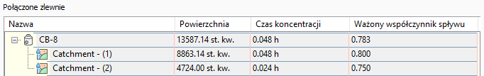

Zawiera listę zlewni, które odnoszą się do struktury.
Wyświetla zlewnie, które są podłączone do struktury.
Jeśli do struktury nie są podłączone żadne zlewnie, można wprowadzić wartości zlewni bezpośrednio w polach Powierzchnia, Czas koncentracji i Ważony współczynnik spływu.
Wyświetla nazwę bieżącej struktury i wszystkich podłączonych do niej zlewni.
Wyświetla powierzchnię każdej zlewni i całkowity obszar połączonych zlewni.
Wyświetla czas koncentracji każdej zlewni oraz najdłuższy czas koncentracji dla wszystkich połączonych zlewni.
Wyświetla współczynnik spływu każdej zlewni oraz ważony współczynnik spływu dla wszystkich połączonych zlewni.
