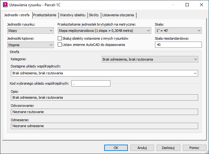

Po wybraniu bazowego szablonu następny logiczny krok to przegląd i odpowiednia korekta ustawień. W oknie Obszar narzędzi na karcie Ustawienia kliknij prawym przyciskiem myszy nazwę rysunku i wybierz polecenie Edytuj ustawienia rysunku. Zostanie wyświetlone okno dialogowe Ustawienia rysunku zawierające pięć kart z wieloma różnymi ustawieniami.
Okno dialogowe Ustawienia rysunku
Jednym z często pomijanych ustawień znajdujących się na tej karcie jest Zapisz zmiany w poleceniu w ustawieniach znajdująca się w grupie ustawień Ogólne. Jeśli zostanie wybrana wartość Tak, każda zmiana ustawień, na przykład zmiana promienia łuku linii trasowania, będzie zapisywana jako obowiązująca odtąd wartość domyślna.
Innym ważnym ustawieniem jest opcja Niezależne włączanie warstw. Aby umożliwić sterowanie widocznością obiektu poprzez włączanie i wyłączanie warstw, dla tego ustawienia należy wybrać wartość Nie.

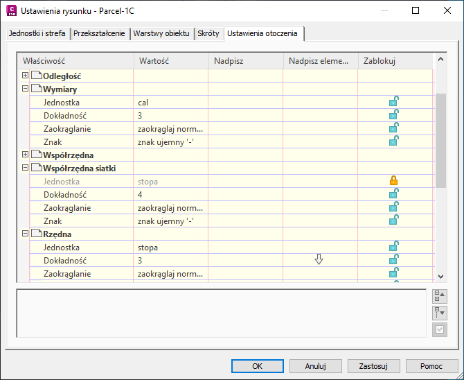

Ustawienia otoczenia skonfigurowane na poziomie rysunku są dostępne na poziomie elementów na liście i można je tam korygować.
Na karcie Ustawienia otoczenia, w kolumnie Nadpisz element pochodny, obok każdego ustawienia, które zostało zmienione dla co najmniej jednej cechy (obiektu) na rysunku wyświetlana jest strzałka. Można anulować to zastąpienie, klikając strzałkę, a także można kliknąć ikonę Zablokuj, aby zablokować dane ustawienie i uniemożliwić zastępowanie na poziomie elementu.
Ustawienia otoczenia umożliwiają anulowanie nadpisań stylu.
