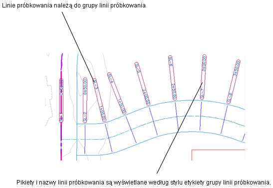

Linie próbkowania przekroju
Przekrój jest obiektem zawierającym dane rzędnej wzdłuż linii próbkowania. Każda powierzchnia, model korytarza czy sieć rurociągów, która przecinają pionową płaszczyznę zdefiniowaną przez linię próbkowania tworzy obiekt przekroju.
Linie próbkowania przecinają linię trasowania na zadaną odległość w prawo i lewo. Zazwyczaj linie próbkowania są tworzone na podanych pikietach wzdłuż poziomej linii trasowania.
Przy tworzeniu linii próbkowania wzdłuż linii trasowania obiekty przekrojów są także tworzone dla określonego zbioru istniejących lub proponowanych powierzchni, modeli korytarza i sieci rurociągów. Domyślne style i przykładowe obiekty dla każdej linii próbkowania są określane przez grupę linii próbkowania. Inne przykładowe obiekty mogą być dodane do grupy linii próbkowania po tym, jak linie próbkowania zostały utworzone. Aby narysować przekroje na rysunku, należy utworzyć dla każdego z nich widok przekroju lub widok wielu przekrojów.
Ponieważ geometria linii próbnej warunkuje miejsca próbkowania powierzchni w celu utworzenia obiektów przekrojów, to linie próbne są obiektami macierzystymi obiektów przekrojów.
Na poniższym rysunku przedstawiono linie próbkowania.

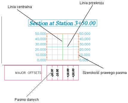

Widoki przekrojów
Aby wyświetlić przekroje na rysunku, należy utworzyć widoki przekrojów. Widoki przekrojów są tworzone wzdłuż linii próbnej, aby graficznie przedstawić obiekty przekrojów w miejscu w poprzek linii trasowania. W związku z powyższym przekroje i widoki przekrojów są obiektami pochodnymi linii próbnej. Każda linia próbna jest skojarzona z grupą linii próbnych, która z kolei jest związana z linią trasowania.
Poniższa ilustracja przedstawia widok przekroju.
Obiekt widoku przekroju wyświetla dane przekroju (istniejącego oraz docelowego lub projektowanego terenu) wzdłuż linii próbnej dla dowolnej pikiety na linii trasowania. Widok przekroju pokazuje przekrój utworzony z powierzchni (TIN lub korytarza), korytarza (będącego zespołem na określonej pikiecie) lub sieci rurociągów. Nad lub pod widokiem przekroju mogą być także wyświetlane pasma.
Widok przekroju, który jest bardzo podobny do widoku profilu, jest zasadniczo siatką lub wykresem ze szczególnymi cechami kontrolowanymi przez styl widoku przekroju. Widoki przekrojów odnoszące się do linii próbkowania są przechowywane pod tą linią próbkowania w drzewie nawigatora w oknie Obszar narzędzi. Pojedyncze widoki przekrojów są dostępne w Obszarze narzędzi za pomocą widoku elementu. W przypadku usunięcia linii próbnej na rysunku usuwane są także znajdujące się pod nią widoki przekrojów.
Widok przekroju może zawierać rzutowania innych obiektów na rysunku, które mają być wyświetlane w powiązaniu z przekrojem.
