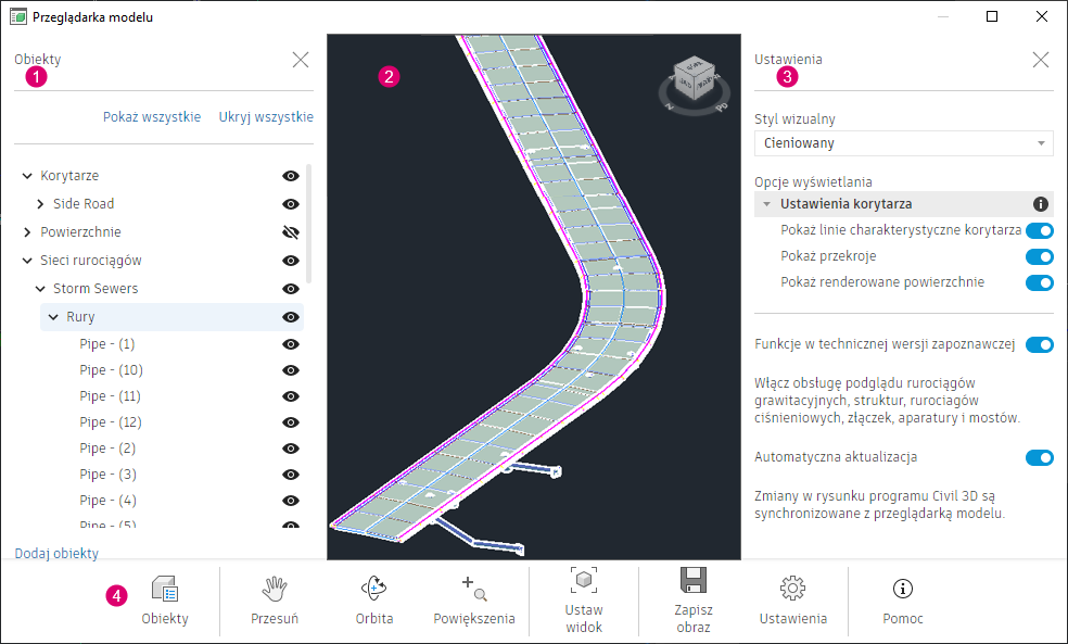

Spowoduje to otwarcie przeglądarki modelu. Dodaj więcej obiektów, aby wyświetlić podgląd i dostosować sposób ich wyświetlania.
  1. Panel Obiekty. Wyświetla listę wybranych obiektów dla przeglądarki modelu i określa ich widoczność. Panel można wyświetlić lub ukryć, klikając opcję Obiekty na pasku narzędzi przeglądarki. Aby uzyskać więcej informacji, zobacz Panel Obiekty przeglądarki modelu w programie Civil 3D.
  2. Przeglądarka obszaru rysunku 3D. Wyświetla rysunek jako model w tym obszarze. Ukryj lub wyświetl określone obiekty w panelu Obiekty i zmień perspektywę z poziomu paska narzędzi przeglądarki.
  3. Panel Ustawienia. Umożliwia określenie stylów wyświetlania i innych ustawień przeglądarki modelu w programie Civil 3D. Panel można wyświetlić lub ukryć, klikając opcję Ustawienia na pasku narzędzi przeglądarki. Aby uzyskać więcej informacji, zobacz Panel Ustawienia przeglądarki modelu w programie Civil 3D.
  4. Pasek narzędzi przeglądarki. Umożliwia nawigację i korzystanie z widoków perspektywicznych w obszarze rysunku 3D. Można przesuwać, obracać, powiększać i robić zrzuty ekranu bieżącego widoku. Aby uzyskać więcej informacji, zobacz Nawigacja w przeglądarce modelu w programie Civil 3D.
