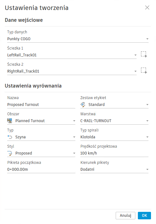

  1. Otwórz okno dialogowe Ustawienia regresji poziomej.
    • Kliknij kolejno kartę Narzędzia główne panel Utwórz projekt listę rozwijaną Linia trasowania Analiza regresji poziomej .
    • Kliknij kolejno kartę Kolej panel Linia trasowania Analiza regresji poziomej .
  2. W oknie dialogowym Ustawienia regresji poziomej, w obszarze Dane wejściowe, określ typ danych, na podstawie których zostanie utworzona analiza regresji poziomej: punkty COGO, linie charakterystyczne, polilinie 2D lub polilinie 3D.
  3. Obok ścieżki 1 kliknij ikonę .
    Uwaga: Jeśli opcja Punkty COGO została wybrana jako Typ danych wejściowych, można użyć listy rozwijanej, aby wybrać grupę punktów.
  4. Wybierz na rysunku obiekty, na podstawie których ma zostać utworzona analiza regresji poziomej. Naciśnij klawisz Enter.
    Uwaga: Można wybrać tylko obiekty o typie danych wejściowych wybranym w punkcie 2. Nie można wybrać wielu typów obiektów.
  5. Aby utworzyć analizę regresji poziomej między dwiema ścieżkami obiektów, kliknij opcję obok ścieżki 2. Ten krok nie jest obowiązkowy. Jeśli zdecydujesz się wybrać ścieżkę 2, wynikiem regresji będzie LINIA ŚRODKOWA między ścieżką 1 a ścieżką 2.
  6. Wybierz na rysunku obiekty, na podstawie których ma zostać utworzona analiza regresji poziomej. Naciśnij klawisz Enter.
  7. W obszarze Ustawienia linii trasowania określ następujące parametry:
    • Nazwa
    • Lokalizacja
    • Typ
    • Styl
    • Pikieta początkowa
    • Zestaw etykiet
    • Warstwa
    • Typ spirali
    • Prędkość projektowa
    • Kierunek pikiety
    Uwaga: Nazwa linii trasowania nie może zawierać następujących nieobsługiwanych znaków: / \ " ; = , * ? ''. Nazwy linii trasowania nie mogą być puste i muszą być unikalne w ramach rysunku.
  8. Kliknij przycisk OK.

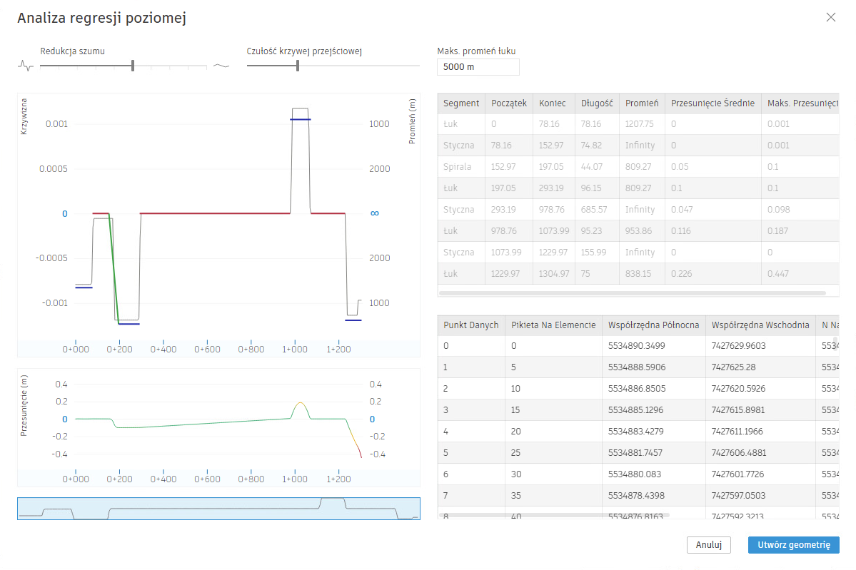

  9. Zostanie wyświetlony przegląd Analiza regresji poziomej.
  10. Sprawdź i dopracuj dane linii trasowania wygenerowanej w wyniku regresji poziomej.
  11. Kliknij opcję Utwórz geometrię, aby utworzyć linię trasowania.
