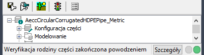

    Po pomyślnym ukończeniu tych procedur część zostanie uznana za sprawdzoną, a na pasku stanu pojawi się komunikat informujący o pomyślnym sprawdzeniu części.
    Część prawidłowa

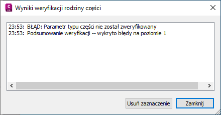

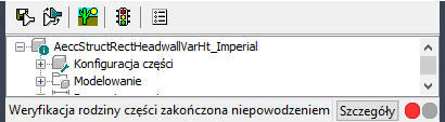

    Jeśli w modelu występują błędy na pasku stanu pojawi się komunikat informujący o niepowodzeniu sprawdzania części i zostanie otwarte okno dialogowe z listą błędów. Należy zapoznać się z błędami, wprowadzić niezbędne modyfikacje i powtarzać czynności aż do uzyskania pomyślnego wyniku sprawdzania.
    Część nieprawidłowa
    Okno dialogowe informujące, że część jest niepoprawna.
    Uwaga: W oknie dialogowym Wyniki weryfikacji rodziny części mogą pojawić się komunikaty ostrzegawcze, nawet jeśli części są poprawne.
