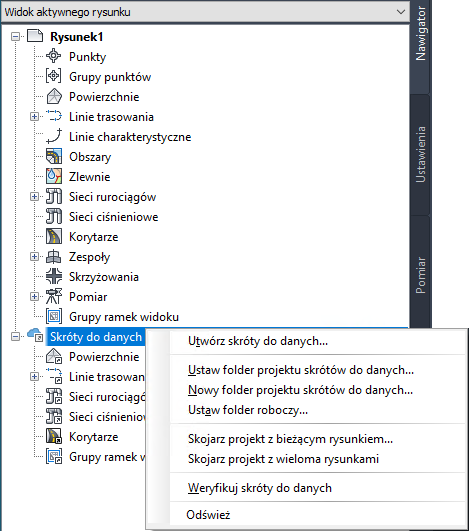

- W obszarze narzędzi, na karcie Nawigator kliknij prawym przyciskiem myszy węzeł Skróty do danych
Ustaw folder roboczy.

Węzeł Skróty do danych w Nawigatorze zmieni się na
, co oznacza, że folder roboczy znajduje się w usłudze Forma Data Management.
- Kliknij prawym przyciskiem myszy węzeł Skróty do danych
Nowy folder projektu skrótów do danych.
Ustaw folder projektu skrótów do danych.
