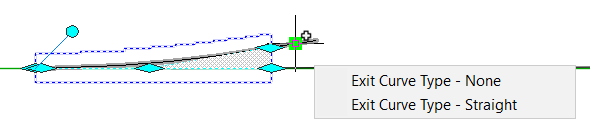

Zmiana łuku zjazdu linii trasowania toru zwrotnego
- Kliknij uchwyt pokazany poniżej, aby wyświetlić menu kontekstowe.
- Wybierz jedną z opcji, aby skonfigurować typ łuku zjazdu.
