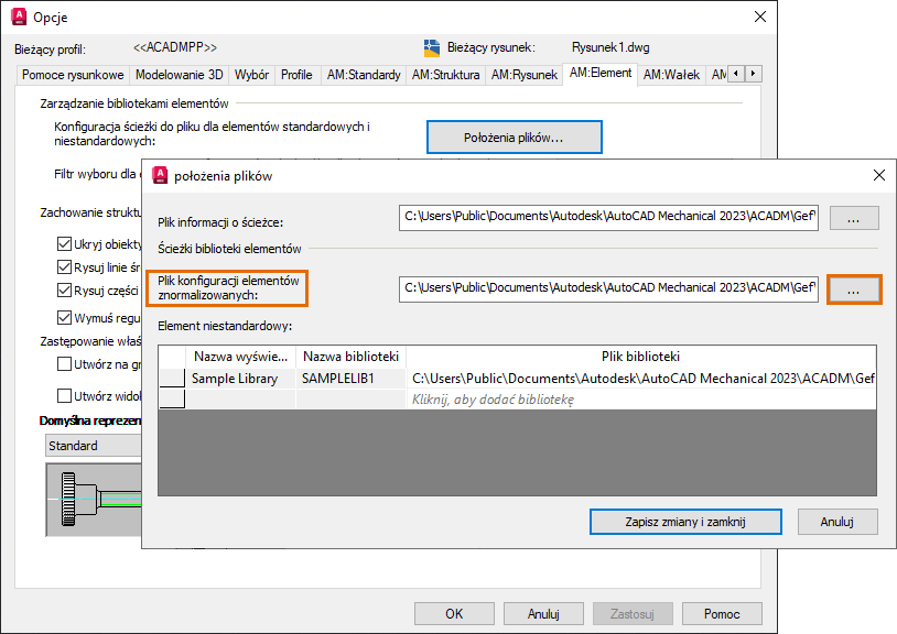

  2. Uruchom polecenie AMOPTIONS, aby otworzyć okno dialogowe Opcje, a następnie wybierz kartę AM:Element.
  3. Kliknij opcję „Położenia plików”.

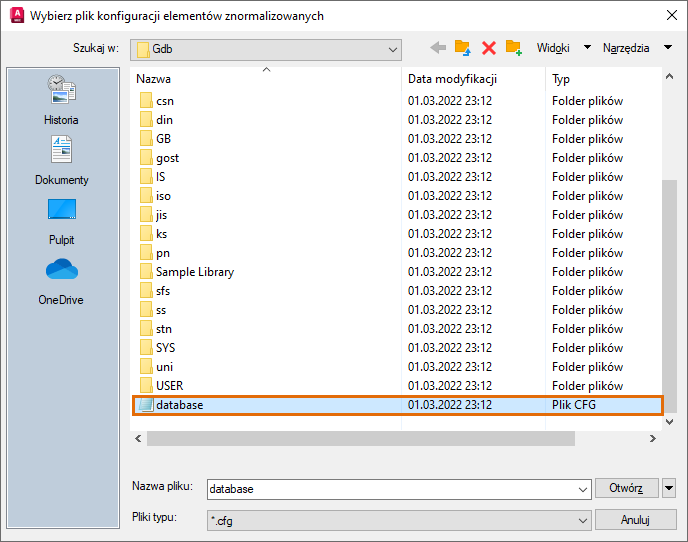

  4. Wybierz przycisk Przeglądaj w polu „Plik konfiguracji elementów znormalizowanych”. Ta ścieżka wskazuje plik konfiguracji (database.cfg) w folderze Gdb.
  5. Edytuj plik database.cfg, otwierając go w Notatniku. Zmień wartości niechcianych bibliotek elementów znormalizowanych z „1” na „0”. Przykład pokazano poniżej:
