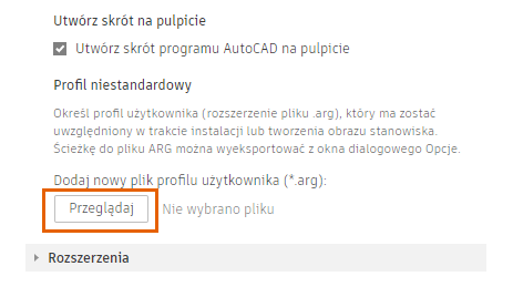

Tworzenie obrazu stanowiska
  1. Utwórz obraz stanowiska w trybie online (zobacz temat Instalacja dla administratorów).
  2. Podczas tworzenia obrazu stanowiska przejdź do utworzonego pliku ARG profilu.
