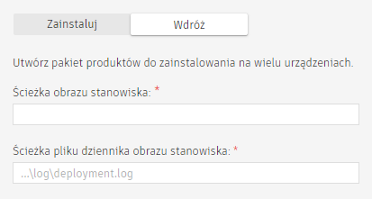

Opcje niestandardowej instalacji jednostanowiskowej i obrazu stanowiska są takie same. Po wybraniu opcji instalacji należy zdecydować, czy ma zostać utworzona instalacja jednostanowiskowa, czy obraz stanowiska.
Jeśli instalujesz produkt tylko na własne potrzeby, wybierz opcję Zainstaluj.
Gdy musisz zainstalować produkty na wielu urządzeniach, wybierz opcję Wdróż obraz stanowiska.
