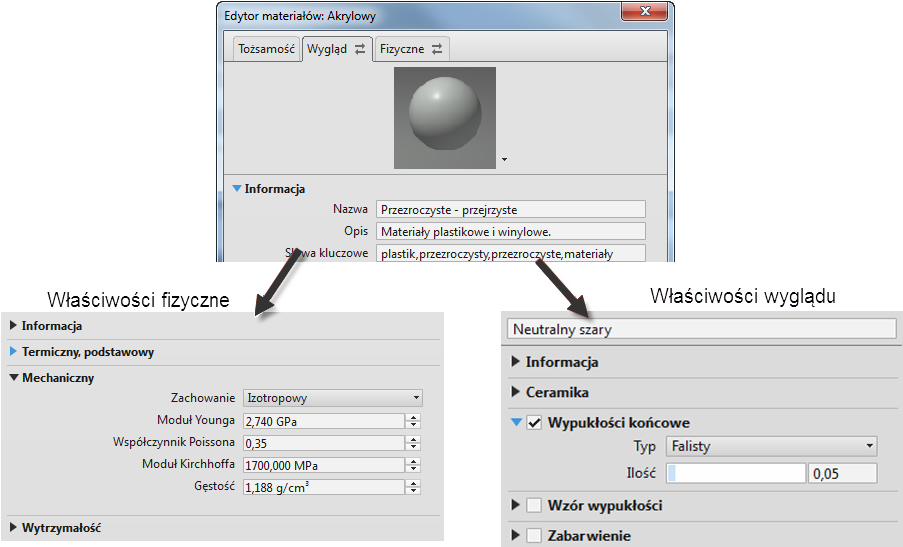

Te materiały można zastosować w częściach projektu w celu nadania obiektom realistycznego wyglądu i zachowania. W niektórych kontekstach projektowych wygląd obiektu jest najważniejszy, dlatego materiały mają szczegółowe właściwości wyglądu, takie jak odbicie i chropowatość powierzchni. W innych kontekstach właściwości fizyczne materiału takie jak granica plastyczności oraz przewodność cieplna są ważniejsze, ponieważ materiały muszą obsługiwać analizę inżynierską.

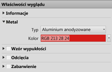

Na rysunku przedstawiono niektóre właściwości fizyczne i wyglądu materiału Brąz, miękka cyna, co przedstawiono w Edytorze materiałów. Właściwości fizyczne są zgrupowane w jednym zasobie materiału, a właściwości wyglądu w innym. Podczas edycji materiału można zmienić każdy zasób niezależnie. Można na przykład zmienić kolor brązu na czerwony. Można zastąpić zasób wyglądu na Aluminium, anodyzowane czerwone, który ma inne właściwości wyglądu.
Można zastąpić zasób fizyczny materiału Brąz, miękka cyna zasobem fizycznym przedstawiającym inny metal, taki jak aluminium czy miedź. Jednak zmiana gęstości i innych właściwości spowoduje powstanie materiału o innym zachowaniu.

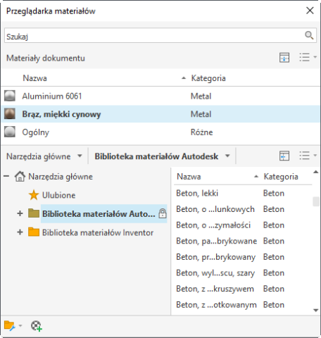

Przeglądarka materiałów służy do wyszukiwania materiałów i zarządzania nimi. Typowe operacje obejmują:

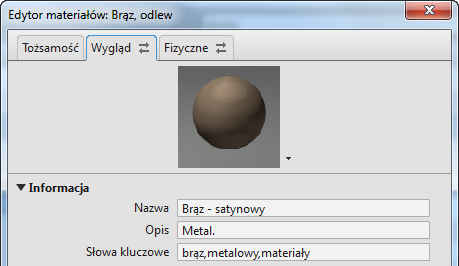

Edytor materiałów służy do tworzenia materiału oraz sprawdzania i edycji zasobów oraz właściwości materiału.

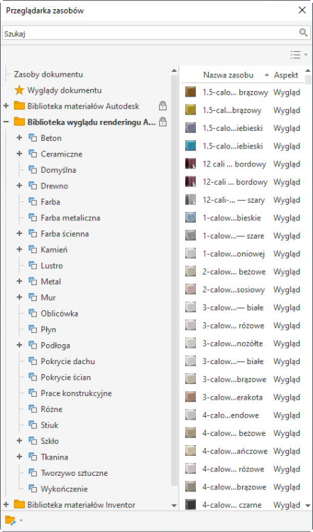

Dostęp do Przeglądarki zasobów:
Przeglądarka zasobów służy do przeglądania dostępnych zasobów i zarządzania nimi. Jest on przydatna podczas wyszukiwania zasobów w celu dodania ich do materiału lub zastąpienia istniejącego zasobu materiału.

Do zarządzania materiałami służą: Przeglądarka materiałów i Edytor materiałów.
