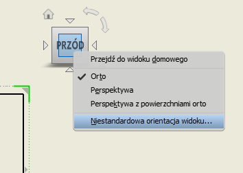

Kliknij dwukrotnie widok na rysunku, aby uzyskać dostęp do narzędzia ViewCube dla tego widoku. Kliknij prawym przyciskiem myszy narzędzie ViewCube, a następnie kliknij opcję Niestandardowa orientacja widoku.

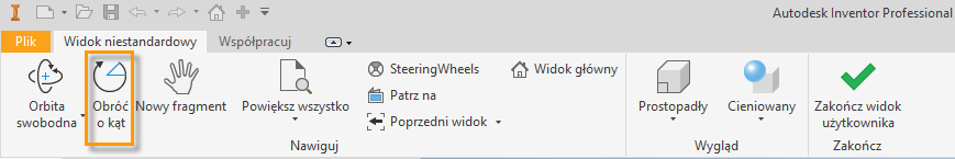

Zostanie otwarte okno Widok niestandardowy. Na karcie Widok niestandardowy kliknij przycisk Obrót o kąt.
Użyj opcji w oknie dialogowym Obrót skokowy widoku, aby ustawić orientację modelu.
