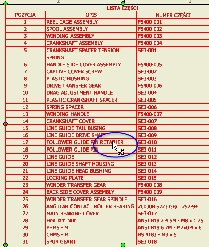

Poniższy przykład przedstawia sposób dzielenia listy części, a następnie przenoszenia nowego segmentu do innego arkusza.

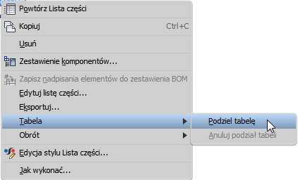

  1. Najedź kursorem myszy na tekst w wierszu tabeli, w którym chcesz dokonać podziału. Kliknij prawym przyciskiem myszy po wyświetleniu ikony przenoszenia.
  2. Kliknij w menu kontekstowym polecenie Tabela Podziel tabelę.

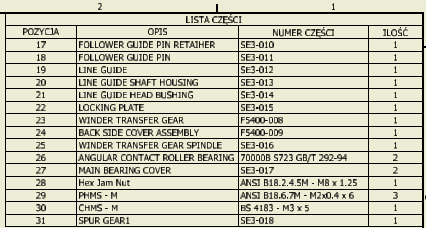

    Tabela zostanie podzielona na dwa segmenty. W przeglądarce segment nowej tabeli jest wyświetlany jako podrzędny wobec tabeli nadrzędnej.
    Uwaga: Aby ponownie zszyć tabelę, kliknij prawym przyciskiem myszy segment tabeli na ekranie lub w przeglądarce i kliknij polecenie Anuluj podział tabeli. Wszystkie segmenty są podłączone do tabeli nadrzędnej.

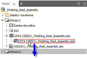

  3. Aby przenieść podzieloną sekcję do nowego arkusza:
    • Rozwiń w przeglądarce węzeł LISTA CZĘŚCI.
    • Przeciągnij podzieloną tabelę do obszaru pod etykietą nowego arkusza.
  4. Kliknij dwukrotnie nowy arkusz w przeglądarce, aby ustawić go jako aktywny i dostosuj lokalizację podzielonej tabeli.
