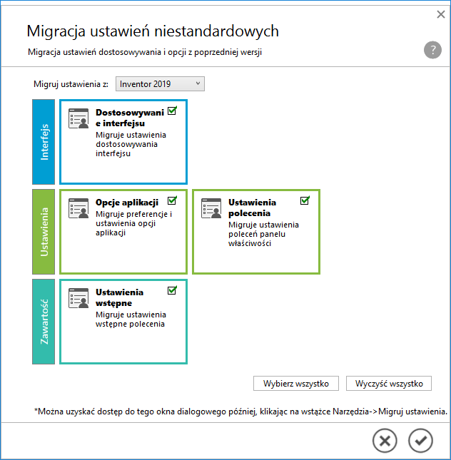

Migracja opcji aplikacji i ustawień dostosowywania
Jeśli wcześniej zainstalowana była starsza wersja programu Inventor, po uruchomieniu programu Inventor zostanie wyświetlone okno dialogowe Migracja ustawień niestandardowych.
Zaznacz opcje, aby przeprowadzić migrację preferencji opcji aplikacji i innych ustawień dostosowywania do nowej wersji, a następnie kliknij przycisk OK.
Porada: Wybierz opcję Wybierz wszystko lub Wyczyść wszystko, aby zarządzać wyborem.
Jeśli zamkniesz okno dialogowe bez przeprowadzania migracji, to migrację ustawień możesz przeprowadzić później, wykonując następujące czynności:
  1. Na wstążce wskaż kartę Narzędzia i wybierz panel Opcje, a następnie kliknij pozycję Migruj ustawienia .
  2. Wybierz Dostosowywanie interfejsu w celu migracji następujących ustawień:
    • Wstążka
    • Klawiatura
    • Menu znakowe
    • Ustawienia przeglądarki wyglądów
    • Ustawienia minipaska narzędzi
  3. Wybierz opcję Ustawienia:
    • Opcje aplikacji w celu migracji preferencji wyglądu, zachowania, położenia plików i innych ustawień.
    • Ustawienia polecenia w celu migracji opcji Ustawienia zaawansowane panelu właściwości, Brak ustawienia wstępnego oraz Ostatnio użyte.
  4. Wybierz opcję Zawartość:
    • Ustawienia wstępne w celu migracji niestandardowych ustawień elementów części dla poleceń opartych na właściwościach panelu, takich jak Otwór, Wyciągnięcie proste, Obrót, Przeciągnięcie, Gwint, i poleceń generatora ram, takich jak Zakończenie, Połączenie narożnikowe, Przytnij oraz Wydłuż/Skróć. Zapisywane są również ustawienie wstępne poleceń symboli rysunkowych: Przekrój spoiny, Symbole spoin, Chropowatość powierzchni oraz Tolerancja kształtu i położenia.
  5. Kliknij przycisk OK, aby wykonać migrację ustawień, albo kliknij przycisk Anuluj, aby pominąć migrację.
Po wykonaniu migracji uruchom ponownie program Inventor, aby używać nowych ustawień.
