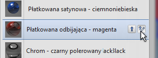

  2. W jednym z następujących położeń zatrzymaj kursor nad wyglądem do edycji:
    • W wyglądach dokumentu kliknij polecenie Edytuj wygląd.
    • Na liście bibliotek kliknij przycisk Dodaj-Edytuj . Wygląd zostanie dodany do dokumentu i otwarty w edytorze.
