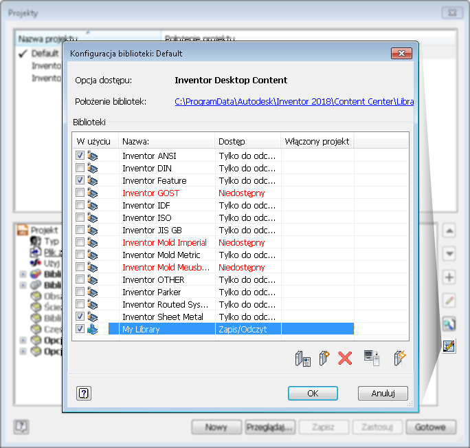

Baza danych Content Center programu Inventor zawiera ponad 750 000 części i obejmuje 18 międzynarodowych standardów. Biorąc pod uwagę wymagania projektowe, wczytanie tylko niezbędnej biblioteki zwiększy szybkość wczytywania biblioteki Content Center i umieszczania z niej.
Jeśli używany jest tylko mały fragment zawartości biblioteki, należy rozważyć skopiowanie wymaganych rodzin do biblioteki niestandardowej, a następnie ustawienie wczytywania tylko jej w ustawieniach projektu.
