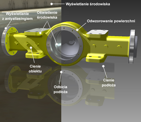

Program Inventor zapewnia proste w użytkowaniu systemy wizualizacji, aby umożliwić realistyczny widok projektowanych modeli.
Uzyskany efekt zależy od możliwości karty graficznej, systemu operacyjnego i ustawień sprzętu graficznego w programie Inventor w opcji Opcje aplikacji karta Sprzęt.
Na poniższych ilustracjach przedstawiono efekty wizualne, jakie można uzyskać z poziomu programu Inventor, a w poniższej tabeli przedstawiono użyte ustawienia.
