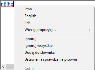

Wyrazy wpisywane w oknach dialogowych Formatowanie tekstu i iProperties są porównywane z wyrazami w aktywnym słowniku domyślnym i aktywnym słowniku niestandardowym. Czerwona falowana linia wskazuje potencjalne błędy w pisowni. Aby usunąć czerwoną falowaną linię i poprawić błąd, kliknij prawym przyciskiem myszy zaznaczony wyraz i wybierz jedną z dostępnych opcji:
- Wybierz sugerowany wyraz z listy, aby zmienić go na wyraz istniejący w słowniku.
- Kliknij przycisk Ignoruj, aby pozostawić wyraz bez zmian. Kliknij przycisk Ignoruj wszystkie, aby pozostawić wszystkie wystąpienia wyrazu bez zmian.
- Kliknij przycisk Dodaj do słownika, aby dodać wyraz do słownika niestandardowego. Jeśli program Inventor podkreśla czerwoną linią wyraz, którego pisownia nie wymagana zmiany, wybierz opcję Dodaj do słownika z menu kontekstowego, aby dodać słowo do aktywnego słownika niestandardowego.
- Kliknij opcję Ustawienia sprawdzania pisowni, aby uzyskać dostęp do okna dialogowego Opcje sprawdzania pisowni.

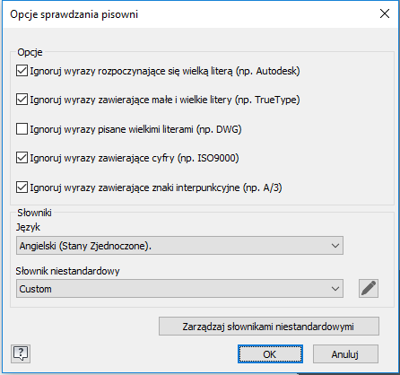

Kliknij Opcje, aby uzyskać dostęp do okna dialogowego Opcje sprawdzania pisowni.
Zaznacz jedno lub więcej pól wyboru, aby wykluczyć jeden lub więcej warunków z operacji sprawdzania pisowni.
Wybierz słownik dla danego języka, który będzie używany jako główny słownik. Te słowniki są instalowane wraz z programem Inventor. Ten słownik jest używany w powiązaniu ze słownikiem niestandardowym.
Pusty słownik niestandardowy instaluje się wraz z programem Inventor i jest domyślnie aktywny. W przypadku dodania lub utworzenia nowych, kliknij strzałkę w dół, aby wybrać inny aktywny słownik niestandardowy.

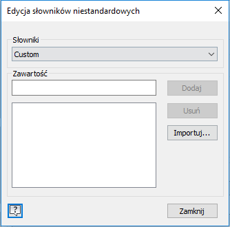

Kliknij Edytuj, aby uzyskać dostęp do okna dialogowego Edytuj słowniki niestandardowe. W tym miejscu można bezpośrednio dodawać do aktywnego słownika niestandardowego lub usuwać je z niego. Można również zaimportować słowa do pojedynczego słownika niestandardowego i dodać je do aktywnego słownika.
- Aby dodać słowa: Wprowadź słowo w polu tekstowym Zawartość i kliknij przycisk Dodaj.
- Aby usunąć słowo: Wybierz słowo w polu tekstowym Zawartość, a następnie kliknij przycisk Usuń.
- Aby zaimportować wyrazy ze słownika do aktywnego słownika niestandardowego: Kliknij opcję Importuj, a następnie przejdź do lokalizacji pliku słownika niestandardowego (.cus), z którego słowa mają być dodane. Kliknij przycisk Otwórz, aby zaimportować słowa.

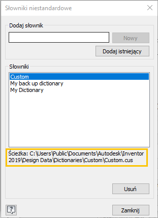

Kliknij Zarządzaj słownikami niestandardowymi, aby uzyskać dostęp do opcji zarządzania słownikami niestandardowymi.
Tworzenie, dodawanie istniejących lub usuwanie niestandardowych słowników
- Aby dodać nowy słownik: Określ nazwę w polu tekstowym Dodaj słownik i kliknij przycisk Nowy.
- Aby dodać istniejący słownik do listy słowników niestandardowych: Kliknij opcję Dodaj istniejący i przejdź do lokalizacji pliku słownika (.cus), który chcesz dodać. Słowniki niestandardowe są dodawane do rozwijanego menu Słownik niestandardowy w oknie dialogowym Opcje sprawdzania pisowni.
- Aby usunąć słownik niestandardowy: Wybierz słownik, a następnie kliknij przycisk Usuń. Usunięcie słownika niestandardowego trwale usuwa słownik i dodane do niego wyrazy.
Uwaga: Domyślnym położeniem domyślnych i nowo utworzonych słowników niestandardowych jest folder danych projektowych.
