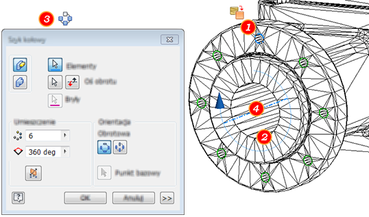

Scenariusz: Mam zespół zawierający geometrię odniesienia z siatką o niskiej rozdzielczości. Na rysunku zespołu muszę oznaczyć wymiar pomiędzy środkiem otworu na siatce geometrii odniesienia i elementem w zaprojektowanym przeze mnie elemencie bryły.
Siatki o niskiej rozdzielczości nie można opisać przy użyciu linii środkowej otworu, ponieważ parkietaż jest zbyt zgrubny. W jaki sposób można rozwiązać ten problem dla celów rysunkowych?
