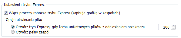

Włączanie trybu Express
Włączanie trybu Express i ustawianie domyślnego zachowania otwierania w oknie Opcje aplikacji.
  1. Na wstążce kliknij kartę Narzędzia panel Opcje Opcje aplikacji .
  2. Kliknij kartę Zespół.
  3. Kliknij opcję Włącz procesy robocze trybu Express.
  4. Określ Opcję otwierania pliku, której chcesz użyć. W przypadku pracy z dużymi zespołami wybierz opcję Otwórz tryb Express, gdy liczba unikatowych plików z odniesieniem przekracza i określ wartość. Ta wartość ustawia domyślne zachowanie otwierania w oparciu o wartość progową liczby unikatowych plików. Pozwala to na otwieranie bardzo dużych zespołów w trybie Express, a mniejszych lub mniej złożonych zespołów w trybie pełnym. Czas otwierania pliku zależy od takich czynników, jak liczba wystąpień, złożoność geometrii modelu oraz parametry sprzętu systemu.
Porada: Aby przywrócić pierwotny rozmiar pliku zespołu, zamknij wszystkie dokumenty i usuń zaznaczenie pola wyboru Włącz procesy robocze trybu Express. Przy następnym otwarciu i zapisaniu pliku zespołu dane trybu Express zostaną usunięte.

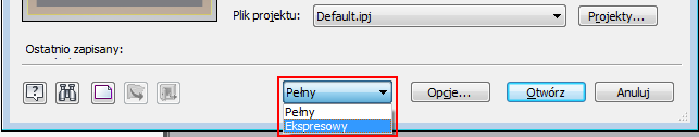

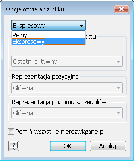

Po włączeniu trybu Express i zapisaniu zespołu używana jest wartość progowa, aby wywołać opcję Wczytaj ekspresowo podczas otwierania zespołu, który przekracza wartość unikatowych plików. Podczas otwierania zespołu można nadpisać domyślne zachowanie otwierania pliku, używając jednej z następujących technik:
