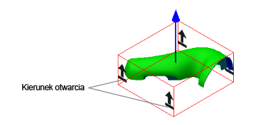

Funkcja Dopasuj orientację jest używana do modyfikowania kierunku części z tworzywa sztucznego.
Domyślny kierunek otwierania formy przebiega wzdłuż dodatnich wartości osi Z. Ponieważ wiele modeli części z tworzywa sztucznego jest zbudowanych nieregularnie, kierunek części z tworzywa sztucznego i kierunek otwierania formy często są różne. Funkcja Dopasuj orientację jest używana do dostosowania tych dwóch kierunków tak, aby były zgodne.
