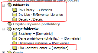

      Uwaga: Opcje widoczności Content Center mają zastosowanie do komponentów przechowywanych w Content Center lub w ścieżkach biblioteki projektu.
      Polecenie Spakuj i przenieś nie umieszcza komponentów Content Center w żadnym z tych położeń. Dlatego te komponenty Content Center nie reagują na opcje widoczności.
