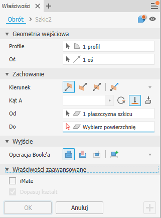

Definiowanie elementu obrotowego za pomocą panelu właściwości

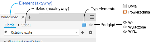

U góry panelu właściwości znajduje się historia nawigacji. Zaczyna się od definicji elementu, ale można szybko przechodzić między nią a edycją szkicu, klikając tekst szkicu w historii nawigacji. Wróć do środowiska elementu, klikając tekst elementu w historii nawigacji.
  1. Na prawo od historii nawigacji znajduje się opcja typu elementu. Typ określa, które opcje są prezentowane w panelu właściwości.
    Określ typ elementu:
    • Bryła (domyślny) — umożliwia utworzenie elementu bryły na podstawie otwartego lub zamkniętego profilu. Profil otwarty nie może być wybrany dla bazowych elementów.
    • Powierzchnia — umożliwia utworzenie elementu powierzchniowego na podstawie otwartego lub zamkniętego profilu. Element pełni funkcję powierzchni konstrukcyjnej, na której kończą się inne elementy, lub narzędzia do tworzenia podzielonej części albo dzielenia części na wiele brył. Wybranie powierzchni nie jest możliwe w przypadku obrotów lub prymitywów zespołu.
    Kliknij ikonę, aby przełączyć na inny typ elementu.
  2. (Opcjonalnie) Jeśli zdefiniowano ustawienia wstępne elementów obrotowych i mają one być użyte, kliknij przycisk menu Ustawienia zaawansowane i wybierz opcję Ukryj ustawienia wstępne (domyślnie zaznaczona), aby usunąć jej zaznaczenie i wyświetlić elementy sterujące Ustawienia wstępne.
  3. Określ geometrię wejściową. Aby szybko zaznaczyć wiele zamkniętych profili w tym samym szkicu, wybierz za pomocą okna.
    Ważne: Podczas podglądu elementu widoczne wymiary szkicu mogą być edytowane bez konieczności przechodzenia do środowiska szkicu.
    • Profile — selektor Profile jest aktywny domyślnie i gdy istnieje:
    • Tylko jeden profil — ten profil zostanie automatycznie wybrany.
      • Wiele profili — wybierz profil, pętlę lub region definiujący tworzony element obrotowy.
      Uwaga: W przypadku elementów części jako profilu można użyć szkicu współdzielonego. Aby udostępnić szkic:
      1. W przeglądarce kliknij znak plus dostępny obok elementu zawierającego szkic, który zostanie użyty, aby uwidocznić węzeł szkicu.
      2. Kliknij prawym przyciskiem myszy ikonę szkicu i kliknij opcję Udostępnij szkic. Dowolny szkic używany w więcej niż jednym elemencie jest automatycznie udostępniany.
    — kliknij prawym przyciskiem myszy na ekranie i wybierz opcję Kontynuuj lub kliknij selektor panelu właściwości i wybierz oś z aktywnego szkicu.
  4. Określ parametry w obszarze Zachowanie.
    1. Kierunek
      • Domyślny: obrót jest wykonywany tylko w jednym kierunku.
      • Odwrócony: obrót jest wykonywany w kierunku przeciwnym (ustawienie domyślne).
      • Symetrycznie: obrót jest wykonywany w przeciwnych kierunkach z płaszczyzny szkicu, o połowę określonej wartości Kąta A w każdym kierunku.
      • Asymetrycznie: obrót jest wykonywany w przeciwnych kierunkach z płaszczyzny szkicu o kąt określony za pomocą dwóch wartości: Kąt A i Kąt B. Wprowadź wartość każdego kąta. Kliknij przycisk Odwróć, aby zamienić wartości kątów.
    2. Kąt
      • Kąt A: określa kąt obrotu pomiędzy płaszczyzną początkową a końcową. Przeciąganie manipulatora powoduje zmiany wartości w krokach co 5 stopni.
      • Kąt B: określa kąt dodatkowego kierunku. Jest on wyświetlany w przypadku kierunku Asymetrycznie.
      • Pełny: wykonuje obrót profilu o pełne 360 stopni.
      • Do: w przypadku obrotów części wymaga powierzchni lub płaszczyzny, na której kończy się obrót. Jeśli powierzchnia zakończenia nie przecina elementu obrotowego, jest ona wydłużana automatycznie, aby utworzyć element. Użycie opcji Rozwiązanie minimalne jest pomocne przy rozwiązywaniu.
        • Wydłużanie powierzchni do elementu końcowego — automatycznie aktywowane, gdy wybór Do lub Do następnego nie przecina obróconego profilu. Opcję tę można również włączyć lub wyłączyć ręcznie.
        • Rozwiązanie minimalne — jeśli opcje powierzchni zakończenia są niejednoznaczne, określa, czy wyciągnięcie proste kończy się na najbliższej powierzchni.
        W przypadku obrotów zespołów można wybrać powierzchnie lub płaszczyzny znajdujące się na innych komponentach. Aby płaszczyzny konstrukcyjne oraz punkty robocze zostały wybrane, muszą się znajdować na tym samym poziomie zespołu co tworzony obrót.
      • Do następnego: wymaga przecinającej bryły, na której można zakończyć element obrotowy w określonym kierunku. Użyj selektora Zakończenie, aby wybrać bryłę, na której kończy się wyciągnięcie proste, i opcje kierunku dla elementu obrotowego.
      Uwaga:Użyj opcji Od i Do, aby uzyskać ten sam rezultat co po zastosowaniu metody Odległość od powierzchni i Między we wcześniejszych wersjach programu.
    3. W przypadku części wielobryłowych kliknij selektor Od i wybierz bryłę uczestniczącą.
  5. W przypadku elementów niebazowych określ operację:
    • Połącz: dodaje objętość utworzoną przez element obrotowy do innego istniejącego elementu lub bryły. Opcja ta nie jest dostępna w środowisku zespołu.
    • Utnij: usuwa objętość utworzoną przez element obrotowy z innego istniejącego elementu lub bryły.
    • Przetnij: tworzy element na podstawie wspólnej objętości elementu obrotowego i innego elementu. Usuwa materiał, który nie jest zawarty we wspólnej objętości. Opcja ta nie jest dostępna w środowisku zespołu.
    • Nowa bryła — tworzy korpus bryłowy. Każdy korpus bryłowy jest niezależnym zbiorem elementów innych dla poszczególnych brył. W razie potrzeby zmień nazwę bryły.
  6. Zaawansowane właściwości
    • iMate:: (opcjonalnie) umieszcza wiązanie iMate na pełnej krawędzi kołowej. W programie Autodesk Inventor wykonywana jest próba umieszczenia wiązania iMate na zamkniętej pętli, której przydatność będzie najbardziej prawdopodobna. W większości przypadków na części będzie trzeba umieścić tylko jedno lub dwa wiązania iMate.
    • Dopasuj kształt: po wybraniu otwartego profilu w pliku części określ, czy chcesz dopasować kształt, a jeżeli tak, wybierz stronę do zachowania.
      Wybranie opcji Dopasuj kształt tworzy element obrotowy z wypełnieniem na zasadzie zalewania. Otwarte końce profilu zostaną wydłużone do osi obrotu (jeśli jest to możliwe) lub do prostokąta ograniczającego bryły. Obrót typu Uzgadniaj kształt tworzy bryłę zachowującą się w sposób stabilny i przewidywalny przy zmianach topologii definiujących ją powierzchni.
      Usuń zaznaczenie opcji Dopasuj kształt, aby zamknąć profil otwarty, wydłużając otwarte końce do części i zamykając odstęp pomiędzy nimi. Obrót jest tworzony tak, jak w przypadku profilu zamkniętego.
  7. Kliknij przycisk OK lub (Utwórz nowy element), aby kontynuować definiowanie elementów wyciągnięcia.
