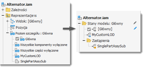

Po otwarciu starszego zespołu zawierającego poziomy szczegółu następujące poziomy szczegółu zdefiniowane przez system zostaną usunięte:
Główny poziom szczegółu i wszystkie poziomy szczegółu zdefiniowane przez użytkownika, w tym zastąpienia, zostaną zachowane i przekształcone na stany modelu.
Opcja Ukryj komponenty z biblioteki Content Center zostanie dodana do opcji otwierania pliku widoku projektu, aby zapewnić funkcjonalność podobną do starszego poziomu szczegółu Wszystkie elementy biblioteki Content Center wyłączone.
Na poniższej ilustracji główny poziom szczegółu jest przekształcany w główny stan modelu. Poziom szczegółu zdefiniowany przez użytkownika i poziom szczegółu zastąpienia są przekształcane na stany modelu o tej samej nazwie. Trzy zdefiniowane przez system poziomy szczegółu, które wyłączają opcję Wszystkie komponenty, Wszystkie części i Wszystkie elementy biblioteki Content Center, zostaną usunięte.
