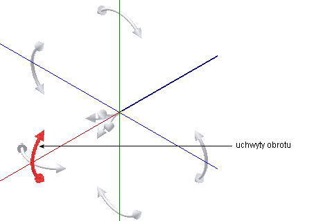

Gdy styl rur z zagięciami jest aktywny, Uchwyty obracania są wyświetlone dla polecenia Trasowanie prostopadłe 3D. Kiedy są one wyświetlone, można tworzyć zagięcie pod dowolnym kątem.

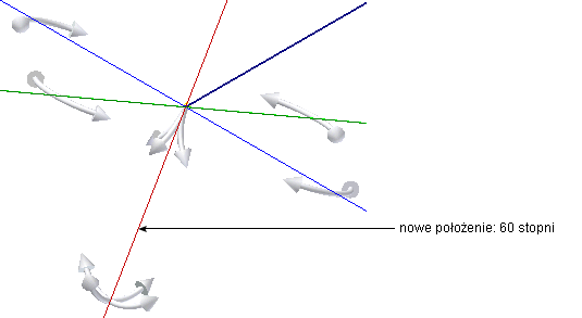

Aby użyć funkcji Uchwyty obracania, kliknij strzałkę wskazującą potrzebną pozycję kątową, a następnie przeciągnij ją do wymaganej pozycji. Zatrzask zostanie wykonany w regularnych odstępach na podstawie wartości Zatrzasku kątowego 3D. Wartość jest ustalana na karcie Narzędzia w panelu Opcje Ustawienia dokumentu na karcie Modelowanie.
Po osiągnięciu określonej, nowej pozycji, wybierz punkt na linii, aby stworzyć odcinek w nowym położeniu. Ścieżka trasy dostosowywana jest do nowego położenia kątowego. Używając uchwytów obrotu można również tworzyć serie zagięć i osiągnąć złożone zgięcie.
