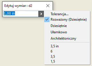

Edycja wymiarów modelu z rysunku
  1. Kliknij prawym przyciskiem myszy wymiar, który chcesz zmienić, i wybierz z menu polecenie Edycja wymiarów modelu.
  2. Podaj nowy wymiar w oknie edycji.
  3. Aby zmienić tolerancje wymiarów, kliknij menu rozwijane w polu edycji i wybierz opcję Tolerancje.
Aby wyłączyć możliwość edycji wymiarów modelu z rysunku, przejdź do karty Narzędzia panelu Opcje Opcje aplikacji karty Rysunek i usuń zaznaczenie opcji Odblokuj modyfikację części w rysunkach.
