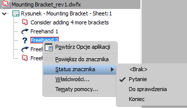

    Za pomocą przeglądarki znaczników można wyświetlić zestaw znaczników w widoku drzewa. Po sprawdzeniu znaczników można zmienić ich stan i dodać komentarze, które zostaną zapisane ze znacznikiem. W przeglądarce znaczników można kliknąć prawym przyciskiem znacznik, aby zmienić stan znacznika i wyświetlić okno dialogowe Właściwości znaczników.
    • Aby wyświetlić lub zmienić status znacznika: Kliknij prawym przyciskiem myszy węzeł znacznika, a następnie kliknij stan w podmenu Stan znacznika. Domyślny stan nowego znacznika to . Można zmienić stan znacznika na Pytanie, Do sprawdzenia lub Zamknięty.
    • Aby wyświetlić przeglądarkę znaczników i dodać uwagi: Kliknij prawym przyciskiem myszy węzeł znacznika i wybierz Właściwości z menu kontekstowego, aby wyświetlić okno dialogowe Właściwości znacznika. Dodaj uwagi w obszarze Uwagi znacznika.

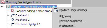

    • Aby znaleźć wszystkie arkusze w pliku IDW: Kliknij prawym przyciskiem myszy plik rysunku w przeglądarce i wybierz polecenie Rozwiąż połączenie.
