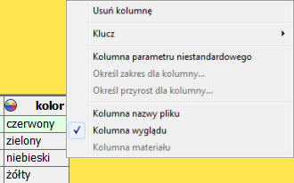

Do utworzenia elementu rodziny części w każdym wierszu tabeli należy użyć opcji Redagowanie iPart. Umieszczając część w zespole, należy wybrać wiersz (człon), aby utworzyć niepowtarzalną część.
Uwaga: jeśli kolumna wyglądu jest tworzona w generatorze części iPart, reprezentacja widoku części nie steruje już atrybutem koloru. Kolor jest ustalany przez tablicę iPart.
