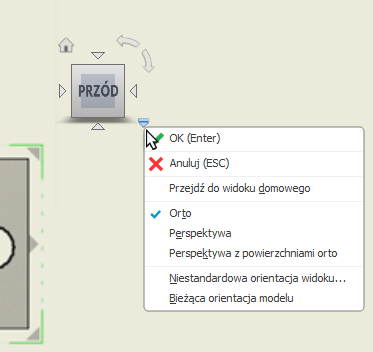

  7. Aby zmienić typy widoków lub dostosować orientację widoku, zatrzymaj kursor na narzędziu ViewCube, kliknij strzałkę w dół, aby rozwinąć menu i wybierz jedną z następujących opcji:
    Typy widoków
    • Prostokątny — widok bazowy domyślnie przyjmuje ten typ widoku, najczęściej używany podczas rysowania.
    • Perspektywiczny — dwupunktowy widok perspektywiczny oparty na bieżącej orientacji widoku.
    • Perspektywa z powierzchniami orto — aby uzyskać więcej informacji, zobacz temat Używanie widoków perspektywicznych.
      Orientacja niestandardowa
    • Niestandardowa orientacja widoku — aktywuje środowisko modelu i udostępnia narzędzia do orientowania modelu.
    • Bieżąca orientacja widoku — używa bieżącej orientacji widoku modelu dla widoku.
