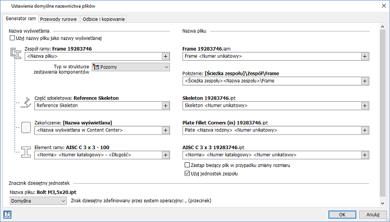

Dostosowywanie nazw plików i struktury folderów generatora ram
Można skonfigurować ustawienia domyślne nazewnictwa plików generatora ram, aby dostosować nazwy i położenie folderów elementów ram.
Uwaga: Jeśli obok pola wartości wyświetlana jest ikona ostrzegawcza, sprawdź etykietę narzędzi komunikatu i schemat nazewnictwa pod kątem potencjalnych problemów. Na przykład użycie numeru indeksu zamiast niepowtarzalnego numeru może skutkować zduplikowaniem nazw plików.
Numery wyświetlane w podglądzie nad polami wartości są przykładami, a nie rzeczywistymi numerami.
Dostosuj wpisy w lewej kolumnie, aby skonfigurować nazwę wyświetlaną. Dostosuj wpisy w prawej kolumnie, aby skonfigurować nazwę pliku i położenie. Jeśli nazwa pliku ma być wyświetlana w przeglądarce, zaznacz pole wyboru Użyj nazwy pliku jako nazwy wyświetlanej.
Kliknij pole wartości, aby określić umieszczenie atrybutu w nazwie, kliknij znak +, aby wyświetlić listę dostępnych opcji, a następnie wybierz co najmniej jedną z pozycji na liście. Kliknij opcję Resetuj na liście, aby przywrócić wartości domyślne pola wartości.
Aby zmienić domyślny znacznik dziesiętny, należy wybrać znacznik dziesiętny z listy rozwijanej Znacznik dziesiętny jednostek.
Rozwiń węzeł Położenie, aby określić ścieżkę zespołu, obszar roboczy lub ścieżkę użytkownika.
Zaznacz pole wyboru Użyj jednostek zespołu, aby użyć jednostek określonych w zespole. Usuń zaznaczenie, aby użyć jednostek szablonu.
