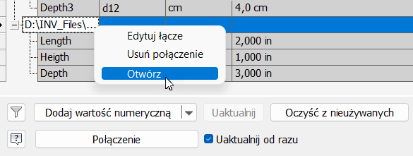

  4. Aby otworzyć połączony plik, kliknij nazwę i ścieżkę pliku prawym przyciskiem myszy w oknie dialogowym Parametry i kliknij przycisk Otwórz.
