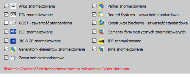

Instalowanie bibliotek Content Center (Desktop Content)
  1. Na stronie docelowej instalatora programu Inventor kliknij opcję Biblioteki elementów Autodesk Inventor.
  2. Kliknij strzałkę w dół i wybierz biblioteki, do których chcesz uzyskać dostęp.
  3. Kliknij strzałkę w górę , aby zamknąć i powrócić do listy produktów.
Uwaga:
Instaluje biblioteki Content Center wybrane w sekcji Biblioteki Content Center programu Autodesk Inventor bezpośrednio na komputerze lokalnym jako biblioteki Desktop Content.
Udostępnia opcję do instalowania bibliotek elementów programu Inventor jako Desktop Content lub jako biblioteki Content Center do współdzielenia ich na serwerze Vault.

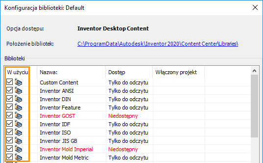

Używanie bibliotek Content Center w aktywnym projekcie
  1. W oknie dialogowym Projekty kliknij przycisk Konfiguruj biblioteki Content Center znajdujący się po prawej stronie.
  2. W oknie dialogowym Konfiguracja biblioteki: nazwa projektu upewnij się, że wybrano bibliotekę Zawartość niestandardowa.
  3. Kliknij przycisk OK.
