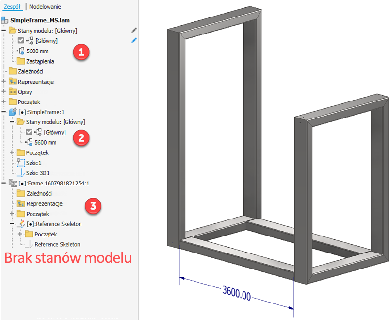

Generator ram
Na poniższej ilustracji stany modelu w elemencie SimpleFrame_MS (1) używają wymiarów szkicu określonych w aktywnym stanie modelu elementu SimpleFrame **(2**).
Zespół ramy wygenerowany przez system Rama 160798... ** (3*) używa szkicu o nazwie Szkielet odniesienia do sterowania bieżącym układem. Szkielet odniesienia jest kopią geometrii szkicu w elemencie SimpleFrame. Ponieważ stany modelu nie są dozwolone w pliku ramy wygenerowanym przez system, szkic szkieletu odniesienia ramy zawsze odzwierciedla wymiary określone w szkicu *aktualnie aktywnego stanu modelu SimpleFrame:1.
Ponieważ ramy nie można zsynchronizować z określonym stanem modelu, istnieje wiele rozwiązań, gdy jest ona oczekiwana. Powoduje to nieoczekiwane zmiany w zespole i rysunkach utworzonych na podstawie zespołu.
