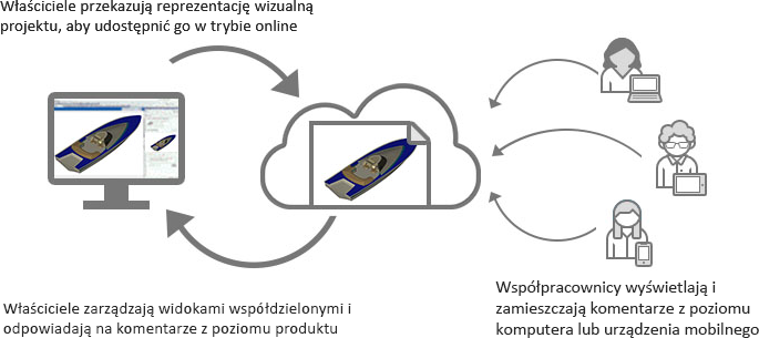

Widoki udostępnione umożliwiają współpracę nad wizualną reprezentacją modelu lub projektu w trybie online. Przykładowo można utworzyć widok udostępniony w celu jego zatwierdzenia przez klienta lub w celu zapewnienia łatwego dostępu przedstawicielom handlowym przeprowadzającym prezentacje u klientów. Za pomocą udostępnionego łącza każdy może przeglądać i komentować widok udostępniony bez konieczności instalowania produktów firmy Autodesk. Gdy ktoś skomentuje widok udostępniony, zostanie wysłana wiadomość e-mail. Przeglądanie komentarzy i odpowiadanie na nie oraz zarządzanie widokami udostępnionymi jest możliwe bezpośrednio z produktu firmy Autodesk.
Informacje o widoku udostępnionym
Widok udostępniony jest wizualną reprezentacją online widoku modelu lub projektu przekazaną z produktu firmy Autodesk. Widok udostępniony wygasa domyślnie po 30 dniach.
Uwaga: Subskrybuj, aby przesyłać współdzielony widok.
Podczas tworzenia widoku udostępnionego, w wyskakującym okienku pojawia się łącze (Wyświetl w przeglądarce) do wyświetlenia widoku udostępnionego w programie Autodesk Viewer. Opcja Kopiuj łącze ułatwia wysłanie łącza współpracownikom. Współpracownicy nie potrzebują produktu firmy Autodesk. Pozostali współużytkownicy mogą przeglądać i umieszczać komentarze bezpośrednio w programie Autodesk Viewer.
