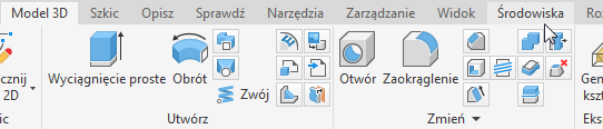

Dostęp do środowiska z pliku części
Kliknij kartę Środowiska dostępną na wstążce w pliku Część.
Kliknij jedno z dostępnych środowisk.
- Inventor Studio;
- Zawartość BIM
- Analiza naprężeń
- Symulacja dynamiczna
- Kable i wiązki przewodów
- Moduł Przewody rurowe
- Drukowanie 3D
Uwaga:
- Środowiska Symulacja dynamiczna i Analiza naprężeń są dostępne w obu programach — Autodesk Simulation oraz Autodesk Inventor.
- Środowiska Przewody i wiązki przewodów oraz Przewody rurowe są dostępne jedynie w programie Autodesk Inventor.

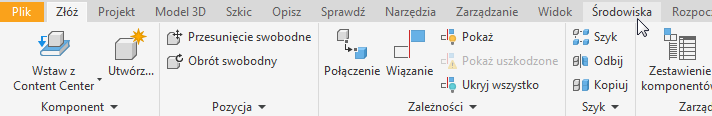

Dostęp do środowisk z poziomu pliku zespołu
Kliknij kartę Środowiska dostępną na wstążce w pliku Środowiska.
Uwaga: Środowiska Symulacja dynamiczna i Analiza naprężeń są dostępne w obu programach — Autodesk Simulation oraz Autodesk Inventor Professional. Środowiska: Kabel i wiązka oraz Przewody rurowe są dostępne jedynie w ramach programu Autodesk Inventor Professional.

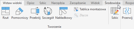

Dostęp do środowiska z pliku rysunku
