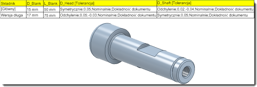

  4. Kliknij prawym przyciskiem myszy stan modelu do edycji i wybierz polecenie Edytuj tabelę.
  5. Opcjonalnie kliknij prawym przyciskiem myszy stan modelu w przeglądarce i wybierz polecenie Edytuj za pośrednictwem arkusza kalkulacyjnego, aby edytować tabelę w programie Excel.
