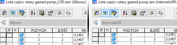

Co to jest delegowanie zestawienie komponentów?
Komunikat o delegowaniu zestawienia komponentów jest wyświetlany po uruchomieniu polecenia Lista części, gdy stan modelu wybranego widoku spełnia jeden z następujących warunków:
- Stan modelu jest poddanym migracji poziomem szczegółu innym niż poziom główny.
- Stan modelu jest poddanym migracji poziomem szczegółu części zastąpienia.
- Stan modelu jest plikiem części zastąpienia.
Lista części stanu modelu utworzonego z poddanego migracji poziomu szczegółu innego niż główny korzysta z zestawienia komponentów głównego stanu modelu. Lista części zastąpienia utworzonego z poddanego migracji poziomu szczegółu zastąpienia również korzysta z zestawienia komponentów głównego stanu modelu. Lista części zastąpienia korzysta z zestawienia komponentów stanu modelu zespołu źródłowego.
