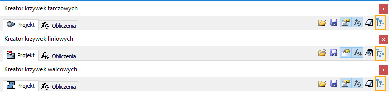

Domyślnie części są tworzone na poziomie głównym zespołu . W celu utworzenia części w podzespole, kliknij przełącznik.
