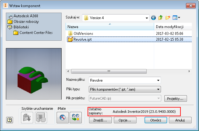

Umieść nowszą wersję pliku części w pliku zespołu: w pliku zespołu, na wstążce kliknij kartę Złóż
panel Komponent
Wstaw.
Odszukaj i wybierz nowszy plik części (.ipt) do umieszczenia. Zostanie wyświetlona wersja programu Inventor, w której plik został ostatnio zapisany.
Opcjonalnie kliknij przycisk Opcje, aby otworzyć okno dialogowe Opcje pliku, i określ reprezentację widoku projektu. Kliknij przycisk OK.
W oknie dialogowym Wstaw komponent kliknij przycisk Otwórz. Zostaną utworzone korpusy bryłowe i powierzchniowe.
Można umieścić wiele wystąpień w zależności od potrzeb.

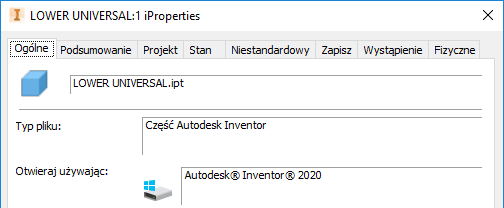

Właściwości iProperty nowszych części są dostępne.

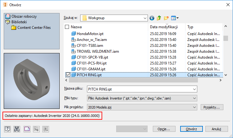

Wykonaj jedną z poniższych czynności:
Otwórz.
panel Wstaw
Wyprowadź
.Odszukaj i wybierz nowszy plik części (.ipt) do otwarcia.
Opcjonalnie kliknij przycisk Opcje, aby otworzyć okno dialogowe Opcje pliku, i określ reprezentację widoku projektu, a następnie kliknij przycisk OK.
W oknie dialogowym Otwieranie pliku kliknij przycisk Otwórz. Zostaną utworzone korpusy bryłowe i powierzchniowe.
W oknie dialogowym Część pochodna można uwzględnić lub wykluczyć korpusy bryłowe i powierzchniowe.
Aby zapisać zmiany, kliknij przycisk Zastosuj.
W przeglądarce zostanie wyświetlone odniesienie do nowszego pliku.
Część pochodna jest dostępna do edycji.
