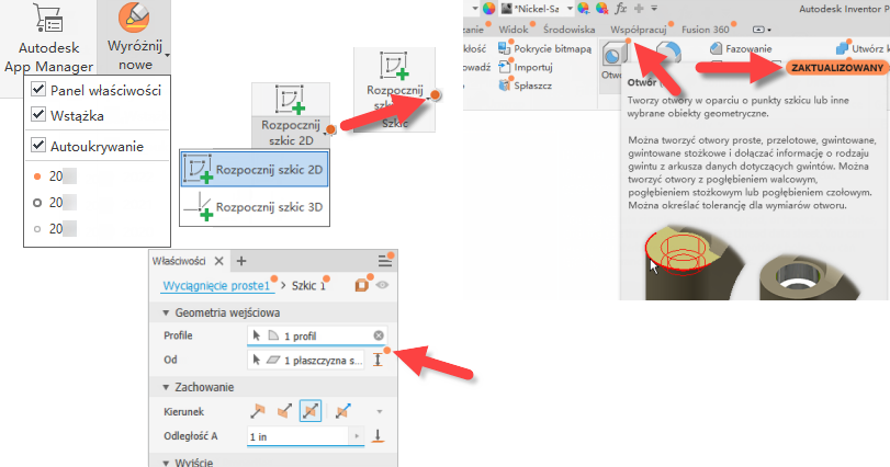

Wyświetlanie znaczków wyróżnienia na nowych lub zaktualizowanych poleceniach i panelach właściwości
  1. Na karcie Narzędzia w panelu Opcje kliknij pozycję Wyróżnij nowe . Zostanie wyświetlona lista wersji, łącznie z aktualizacjami. Wyłączone jest ustawieniem domyślnym.
  2. Wybierz wersję lub aktualizację. Znaczki będą wyświetlane na poleceniach, które zostały zaktualizowane od wybranej wersji lub aktualizacji.
Ukrywanie znaczków
Aby ukryć znaczki, usuń zaznaczenie pola Panel właściwości lub Wstążka. W dowolnym momencie można włączyć je z powrotem i odświeżyć informacje na temat nowych i zaktualizowanych poleceń.
Wybór opcji Autoukrywanie spowoduje wyłączenie wyświetlania znaczka po pierwszym użyciu polecenia lub opcji. Dzięki temu można korzystać z nowych i zaktualizowanych poleceń, a jednocześnie wiedzieć, których nie użyto lub nie przeanalizowano. Wyłącz opcję Autoukrywanie, aby zachować widoczność znaczków.
Znaczki na panelu właściwości
Znaczki na panelach właściwości wskazują nowe opcje funkcji i opcje funkcji, które nie są od razu widoczne, np. opcje w menu Ustawienia zaawansowane. Wyświetlanie znaczków można zmienić, zaznaczając pole w menu rozwijanym Wyróżnij nowe lub usuwając jego zaznaczenie.

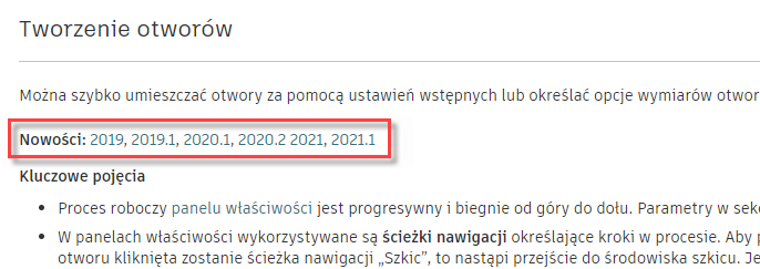

Zasoby szkoleniowe dotyczące nowych i zaktualizowanych poleceń
Na stronach zasobów dotyczących nowych i zaktualizowanych poleceń są wyświetlane łącza do tematu Nowości. Łącza wskazują wydanie, w którym nastąpiła powiązana zmiana.
