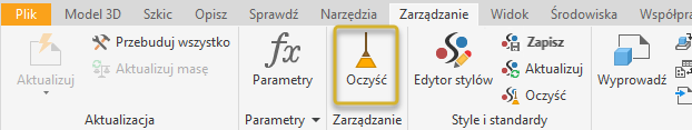

Podczas projektowania mogą powstać elementy konstrukcyjne i szkice, które nie są już używane. Te dodatkowe dane można selektywnie usunąć za pomocą polecenia Usuń nieużywane.
W środowisku części lub zespołu uzyskaj dostęp do polecenia Usuń nieużywane z:
  1. Kliknij przycisk Usuń nieużywane. Program Inventor skanuje model pod kątem nieużywanych elementów konstrukcyjnych i szkiców i wyświetla je w oknie dialogowym.
  2. W przypadku każdego obiektu, który chcesz usunąć, ustaw wartość Usuń? na Tak.
  3. Kliknij przycisk OK.
