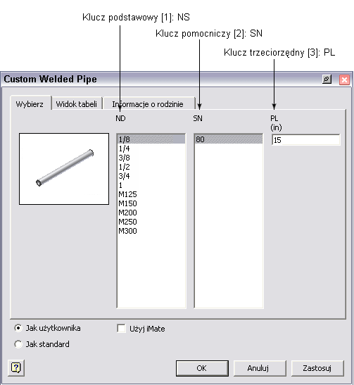

iPart rurek zazwyczaj ma trzy kolumny kluczowe: rozmiar nominalny, numer harmonogramu i długość rurki (DR). Dla przykładowej iPart rurki:

Na kolejnym rysunku przedstawiono zależności pomiędzy kolumnami kluczowymi rodziny iPart i stroną zawierającą miniatury rodziny części w bibliotece Content Center.
Kolumny kluczowe rodziny odgrywają istotną rolę w schemacie nazewnictwa rodzin części biblioteki Content Center. Po utworzeniu i opublikowaniu sekwencyjne połączenie kluczy hierarchicznych tworzy w bibliotece Content Center predefiniowaną właściwość. W takim wypadku, {DESIGNATION} stanowi rurę cienkościenną {NS} {SN} {PL}, gdzie rurka wskazuje typ części przewodu.
