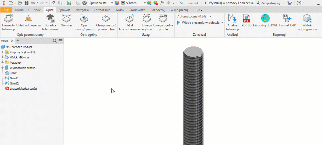

  1. Utwórz opis gwintu zewnętrznego lub opis gwintu wewnętrznego w pliku części, zespołu lub rysunku.
  2. Zapisz plik.
  3. Kliknij dwukrotnie opis gwintu. Zostanie otwarty edytor tekstu.
Przykład uzyskiwania dostępu do edytora tekstu z opisu zastosowanego do zewnętrznej powierzchni walca:
