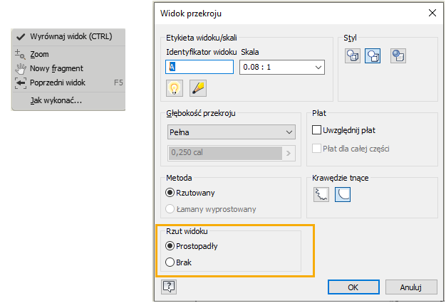

Podczas tworzenia przekroju domyślnie widok jest wyrównany z widokiem macierzystym. Można użyć dowolnej z poniższych metod, aby włączyć/wyłączyć wyrównanie z rzutem prostokątnym z rzutu bazowego. Po wyłączeniu wyrównania istnieje możliwość wyrównania przekroju z każdym innym widokiem, ponieważ nie jest on już wyrównany z widokiem macierzystym.
  1. Utwórz rzut przekroju, ale nie klikaj, aby go umieścić.
  2. Podczas przeciągania przekroju z dala od widoku macierzystego użyj jednej z następujących metod, aby wyłączyć wyrównanie:
    • Menu kontekstowe
      Kliknij prawym przyciskiem myszy w oknie graficznym i usuń zaznaczenie opcji Wyrównaj widok.
    • Okno dialogowe Widok przekroju
      W obszarze Rzut widoku wybierz opcję Brak.
    • Przytrzymaj klawisz CTRL
      Kliknij, aby wstawić rzut przekroju w żądanym miejscu i zwolnij klawisz CTRL.
