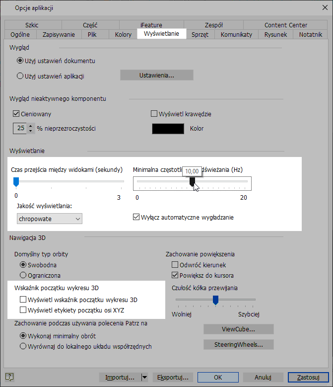

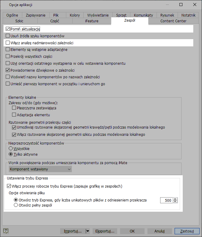

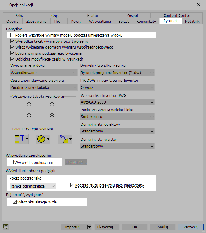

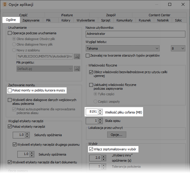

Poniżej znajdują się opcje aplikacji, które mają wpływ na wydajność pracy z zespołem.
Wydajność — włączone
Ikony opisów — wyłączone
Autorzutowanie krawędzi do tworzenia szkicu i edycji — niezaznaczone
Więcej informacji: Ustawienia opcji aplikacji.

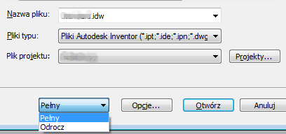

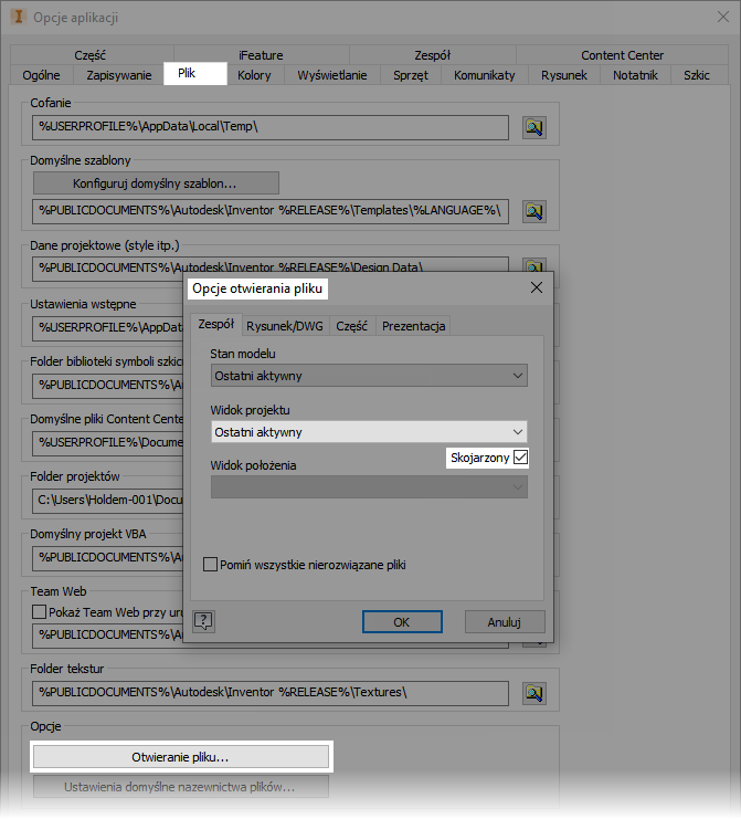

Otwieranie dużych rysunków zespołu może być czasochłonne, gdyż wszystkie komponenty lub części są zaznaczone do aktualizacji. Proces aktualizacji podczas otwierania rysunku można odroczyć, wybierając opcję Odrocz w oknie dialogowym Otwórz.

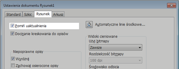

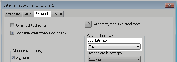

Można również ustawić otwarty rysunek w stanie odroczonym. Na wstążce kliknij kartę Narzędzia i w panelu Opcje kliknij Ustawienia dokumentu. W oknie dialogowym kliknij kartę Rysunek i zaznacz pole wyboru obok opcji Odrocz aktualizacje. Widoki nie będą aktualizowane wraz ze zmianami modelu, dopóki to ustawienie nie zostanie wyłączone lub nadpisane podczas otwierania rysunku.

W przypadku szablonów rysunku określ użycie bitmap dla widoków cieniowanych zamiast „Tylko off-line” podczas operacji wyświetlania. Można to zrobić przez otwarcie szablonu rysunku Standard.idw i zapisanie go jako „Standard dużego zespołu.idw”. Na karcie Narzędzia > panel Opcje kliknij przycisk Ustawienia dokumentu. Na karcie Rysunek, w sekcji Widoki cieniowane dla opcji Użyj bitmapy ustaw wartość Zawsze. Zapisz zmiany.
