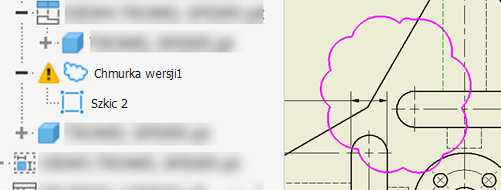

Powiadomienia chmurki wersji
Podobnie jak w przypadku innych opisów rysunku, jeśli chmurka wersji nie jest zamknięta lub jest niewłaściwie zdefiniowana, w obszarze rysunku zostanie wyświetlony kolor fioletowy, a węzeł przeglądarki wyświetli trójkąt ostrzegawczy. Oznacza to, że należy podjąć działania w celu rozwiązania problemu z zawartością szkicu. Można wykonać następujące operacje:
