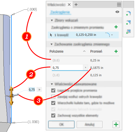

Funkcja bezpośredniego manipulowania to interaktywny element interfejsu użytkownika, który jest użyteczny podczas tworzenia lub modyfikowania modelu. Interakcja jest dynamiczna, wizualna i przewidywalna, a wyświetlanie zmian odbywa się w czasie rzeczywistym. Można skoncentrować się na geometrii wyświetlanej w obszarze rysunku zamiast na interakcji z innymi elementami, takimi jak wstążka, przeglądarka, panel właściwości lub okno dialogowe.
Przykład zaokrąglenia o zmiennym promieniu
  1. Manipulator promienia zaokrąglenia
  2. Manipulator położenia
Wyświetlanie w obszarze rysunku
Widok w obszarze rysunku jest nałożony na okno graficzne, co ułatwia wykonywanie operacji wymagających bezpośredniej manipulacji. Zazwyczaj zawiera manipulatory i element sterujący edycji wartości. Większość elementów sterujących edycji wartości w obszarze rysunku ma odpowiadający element sterujący umożliwiający edycję wartości w panelu właściwości.
